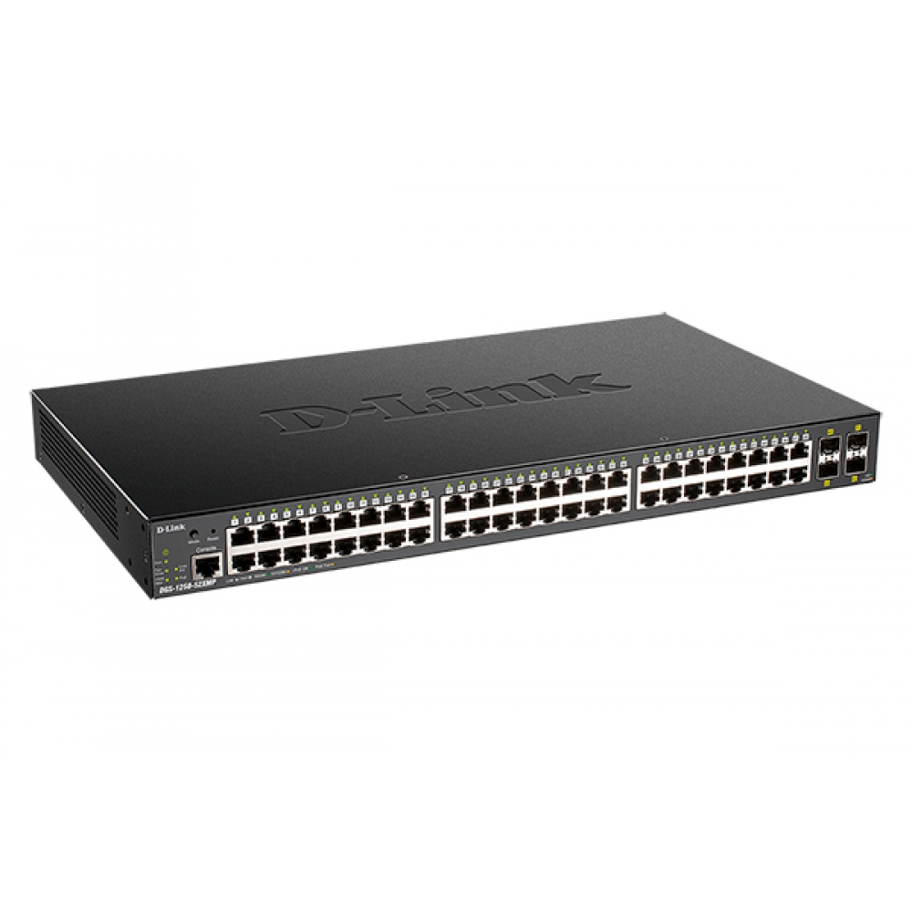

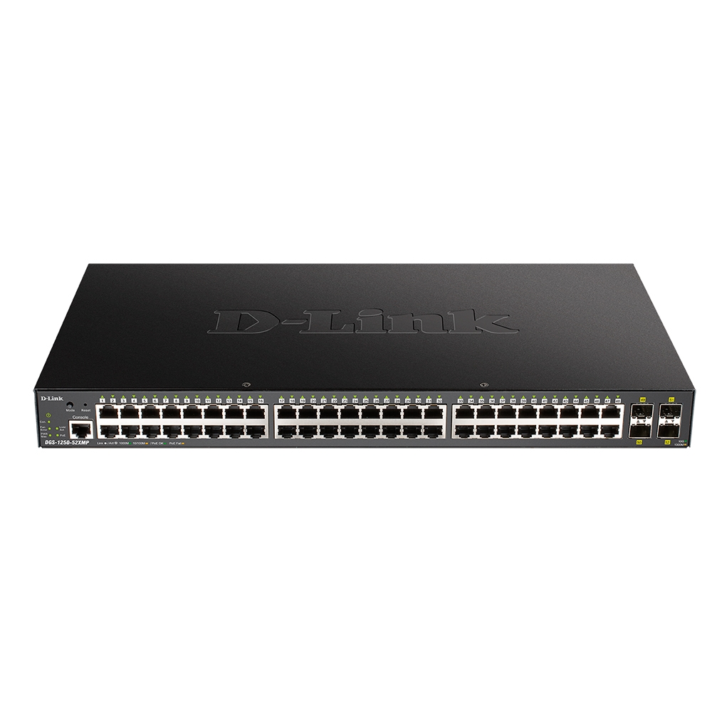

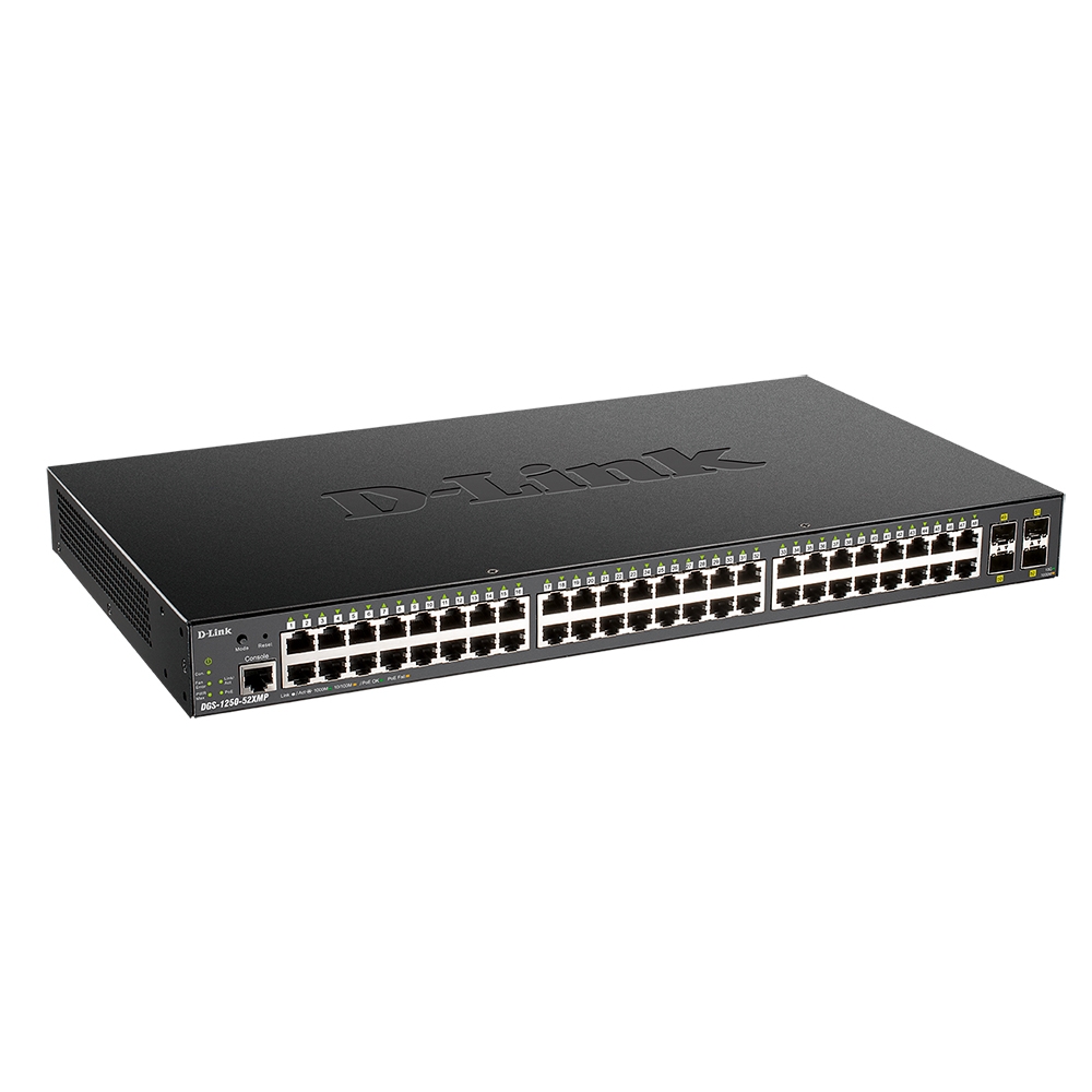

Интерфейсы • 48 портов 10/100/1000Base-T с поддержкой PoE • 4 порта 10GBase-X SFP+ • Консольный порт с разъемом RJ-45
Индикаторы • Power • Link/Activity/Speed (на порт) • PoE OK/PoE Fail (на порт PoE) • Console • Fan Error • PWR Max
Кнопки • Кнопка Reset • Кнопка Mode

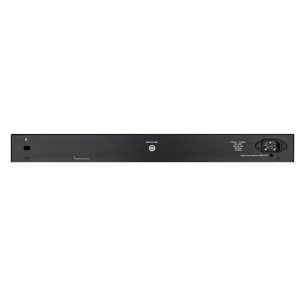

Питание • 100-240 В переменного тока, 50/60 Гц

DGS-1250-52XMP/A Вид спередиВид справаВид сзади
