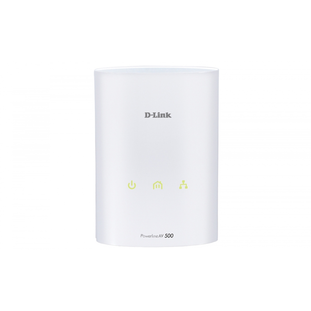

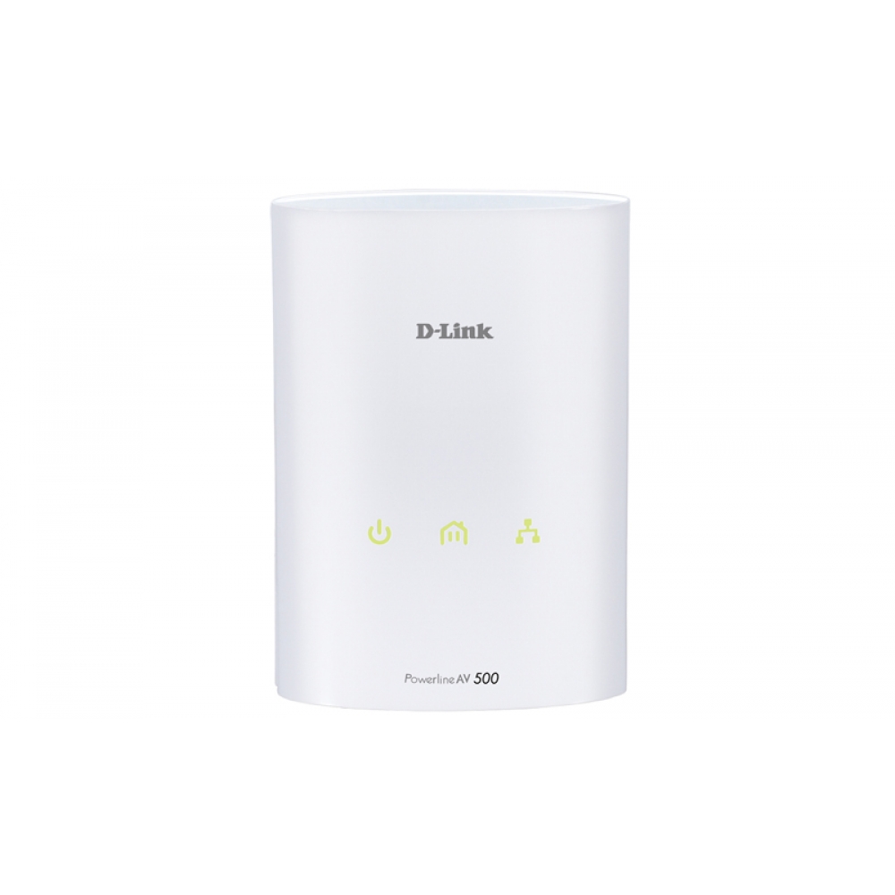

Передача данных по электропроводке Сетевой адаптер D-Link DHP-500AV PowerLine позволяет использовать существующую электропроводку для создания сети или расширения радиуса действия беспроводной сети1. Сетевой адаптер, включенный в электрическую розетку, позволяет получить доступ к различным цифровым медиа-устройствам, игровым консолям, принт-серверам, компьютерам и сетевым устройствам хранения данных. Сетевой адаптер D-Link DHP-500AV PowerLine соответствует стандарту IEEE 1901 и совместим с устройствами стандарта HomePlug.   Идеальное решение для приложений, требующих высокой полосы пропускания Сетевой адаптер DHP-500AV обеспечивает передачу данных на скорости 500 Мбит/с2, что делает устройство идеальным решением для приложений, требующих высокой полосы пропускания, обеспечивающим передачу потокового HD-видео, VoIP-телефонию и игры в режиме онлайн без задержек. Помимо этого, сетевой адаптер реализует  функцию приоритезации Интернет-трафика, обеспечивая безотказную работу мультимедийных приложений во время просмотра Web-страниц и загрузок. Устройство обеспечивает широкую полосу пропускания, предоставляя пользователям, выбирающим технологии цифрового дома, возможность использовать существующую электропроводку для передачи высококачественного потокового мультимедиа.    Удобная установка и безопасность  Сетевой адаптер DHP-500AV включается непосредственно в электрическую розетку и не требует дополнительных кабелей. Расширьте радиус действия домашней сети, подключив несколько устройств из самых дальних точек дома, или создайте дополнительное соединение, подключив коммутатор или беспроводную точку доступа к адаптеру. Для удобства установки можно создать ключ шифрования нажатием одной кнопки. Адаптер поддерживает 128-битное AES шифрование при передаче данных для защиты сети от несанкционированного подключения к линии. Благодаря простой установке Plug-and-Play, адаптер DHP-500AV является идеальным решением для создания домашней сети.   Функция сохранения энергии
Сетевой адаптер DHP-500AV поддерживает режим сохранения энергии в соответствии с европейской директивой Energy Using Product (EuP). Если в течение определенного периода времени не выполняется передача или прием данных, адаптер автоматически переходит в режим ожидания для обеспечения сохранения энергии.
1Розетки питания и электропроводка должны быть частью одной и той же электрической системы. Некоторые условия, например прокладка электропроводки, могут повлиять на производительность продукта. Для добавления новых устройств в сеть требуются дополнительные адаптеры D-Link PowerLine AV. Для создания сети требуются, как минимум, два адаптера D-Link PowerLine AV. Подключение данного продукта к удлинителю с сетевым фильтром может негативно повлиять на производительность продукта. Для достижения наилучшего результата подключите адаптер непосредственно к сетевой розетке.
 2Максимальная пропускная способность основана на теоретической скорости передачи PHY данных. Реальная пропускная способность будет другой. Условия, в которых работает сеть, а так же факторы окружающей среды, включая объем сетевого трафика и сетевые накладные расходы могут снизить реальную пропускную способность. Помехи от устройств, создающих электрические шумы, таких как пылесосы и фены, могут снизить производительность продукта. Данный продукт может создавать помехи и препятствовать работе таких устройств как системы освещения с переключателем светорегулятора или сенсорной клавишей вкл/выкл, устройств коротковолновой радиосвязи или других устройств PowerLine, не соответствующих стандарту HomePlug AV и IEEE 1901.
Стандарты • IEEE 802.3 • IEEE 802.3U • IEEE 1901   Интерфейс PowerLine Разъем питания (зависит от страны)   Интерфейс Ethernet • Порт 10/100/1000BASE-T Ethernet с автоматическим определением типа кабеля MDI/ MDIX • Разъем RJ-45   Схема модуляции PowerLine OFDM Symbol Modulation   Диапазон частот PowerLine От 2 МГц до  70 МГц   Скорость передачи • PowerLine: до 500 Мбит/с (физическая скорость) • Ethernet: 10/100/1000 Мбит/с (автоматическое изменение скорости)   QoS Встроенная функция QoS с приоритезацией трафика   Безопасность 128-битное шифрование данных AES   Минимальные системные рекомендации (Для компьютерной утилиты) • ПК с процессором 200 МГц • Оперативная память 64 Мб • Windows 7, Vista, XP SP2 или 2000 SP4 • Ethernet (1000 Мбит/с)   Индикаторы • Power • PowerLine • Ethernet   Питание на входе От 100 до 240 В переменного тока, 50/60 Гц   Экономия питания • Поддержка режима экономии питания • Соответствует требованиям директивы ЕС об энергоэффективной технике
DHP-500AV   PowerLine HD адаптер, до 500 Мбит/с

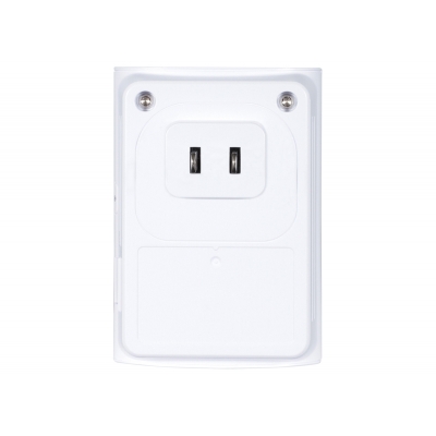

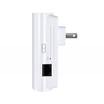

DHP-500AV/Ax Вид сзадиВид справаВид спереди
